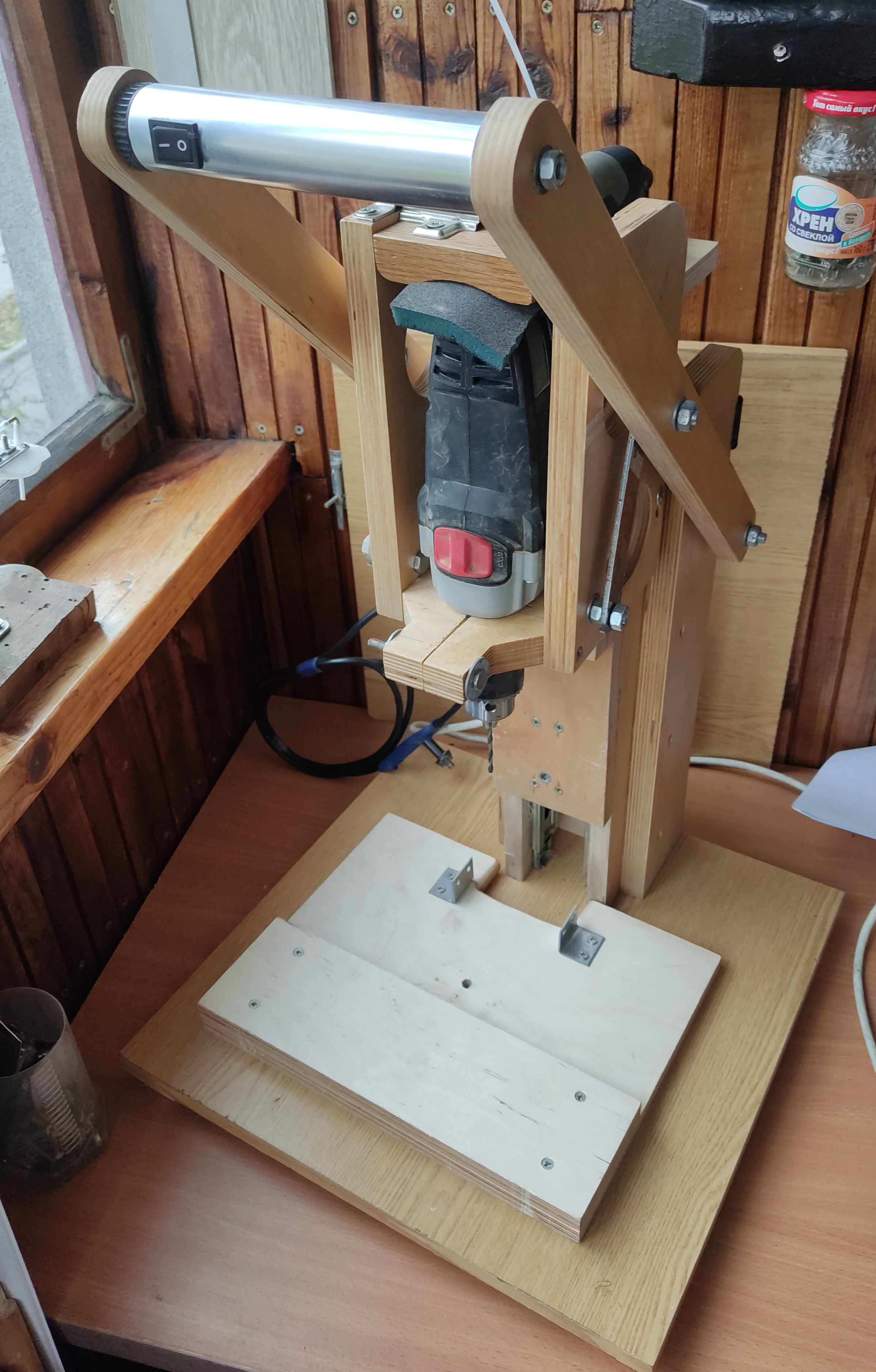

    Да простит меня маэстро немного модернизировал его детище. Для увеличения рычага сделал двусторонюю ручку. В алюминевой трубке от катриджа разместил выключатель. Усилил крепление дрели. В итоге дрель 900 Вт сверлит метал 10 не напрягаясь. Фото прилагается.

    вы делали по его чертежам? как у конструкции с люфтами и вертикальностью проделываемых отверстий?

    Да в основном применял его чертежи, немного пофантазировал с креплением дрели. Люфт зависит от направлюящих я применил фирмы GTV шириной 40 мм. Это наверное самые мощные что были в магазине не китай. Для уменьшения люфта применил плёнку толщиной 0,2-0,3 мм. Она очень скользкая и устраняет люфт. Если делать так как он то будет норм, Я керню метал перед сверлением.

    Вчера делал сыну стойку для штанги. Думал нести на работу сверлит на СВА. Потом думаю я же станок соорудил надо испытать, ну и посверл и расшарошил пазы (пазы были с завода я скраю отверстия рассверлил)
