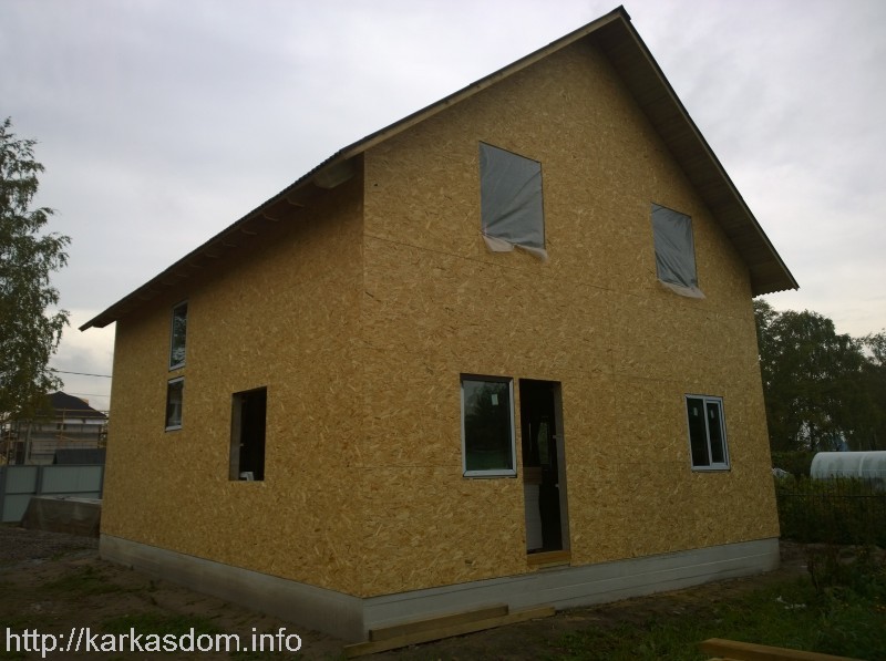

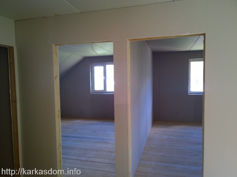

    Чертежи каркасного дома 8,4х10м 168м/кв - комфортный, большой, но недорогой дом для постоянного проживания, с котельной под нормы для установки газового котла. Такой дом вы можете построить сами, своими руками по нашим чертежам или нашими силами.
    Отделка дома может быть изменена под ваши предпочтения, по проекту: наружная чистовая ОSB и внутренняя чистовая отделка ГКЛ входят в стоимость проекта. Также в цену проекта включён фундамент, утепление 150-200мм мин. ваты (возможно до 250мм), электропроводка и установочные изделия, автоматика водоснабжение, канализование с установленной сантехникой.
    Фундамент: Лента(МЗЛФ)+Плита(+1т.р)
    Кухня и Гостинная раздельно
    На втором этаже 4 комнаты
