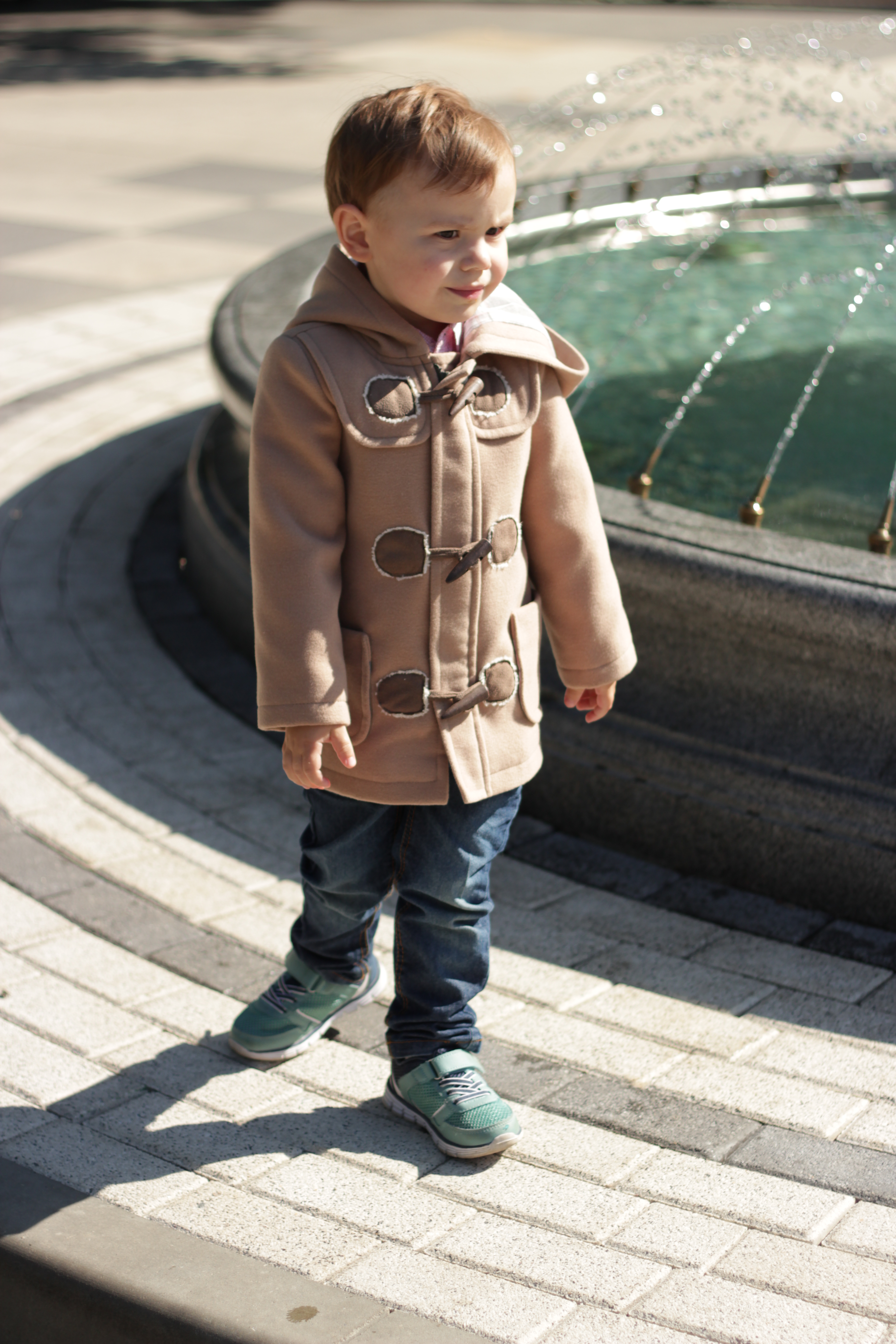

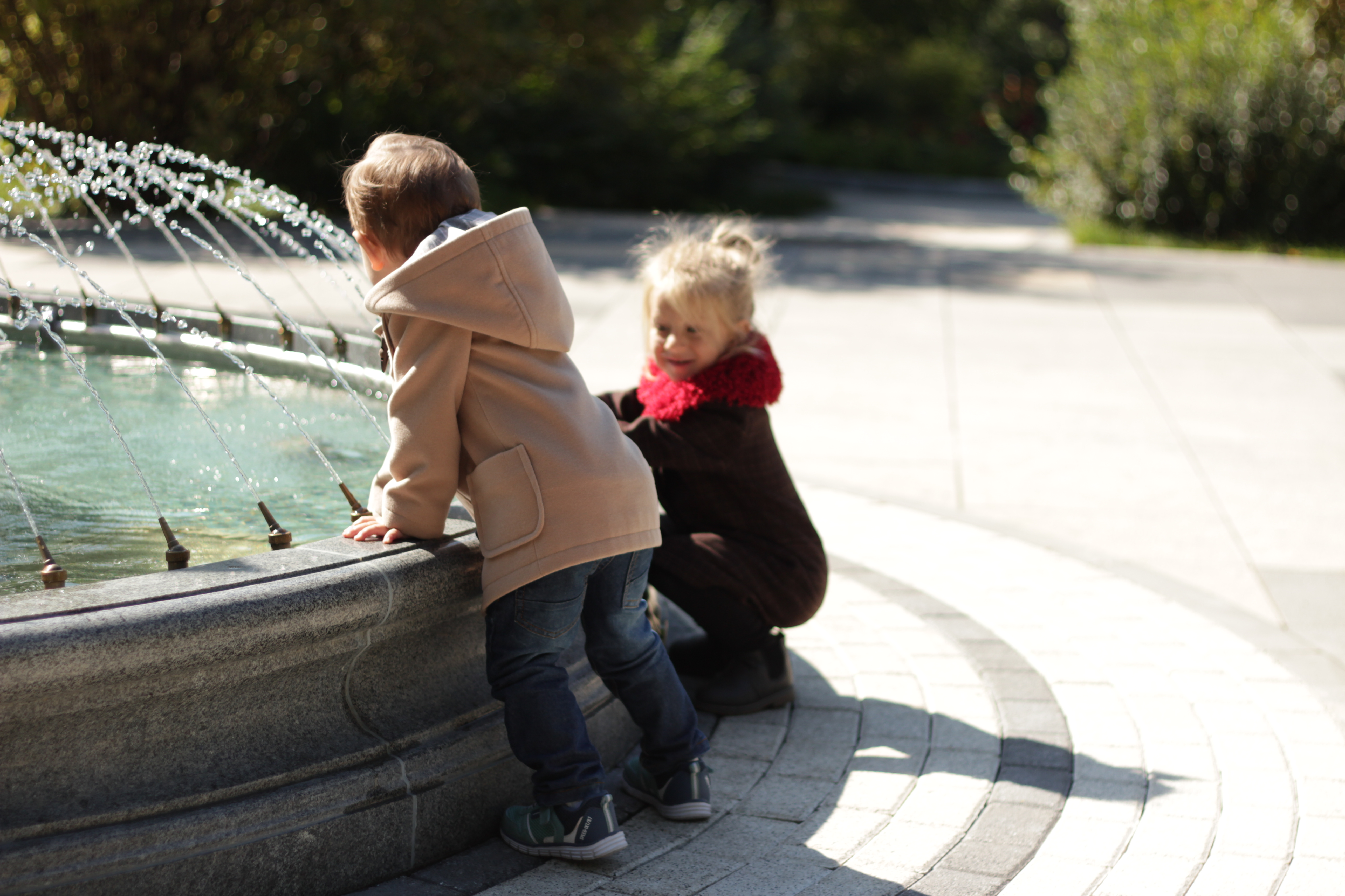

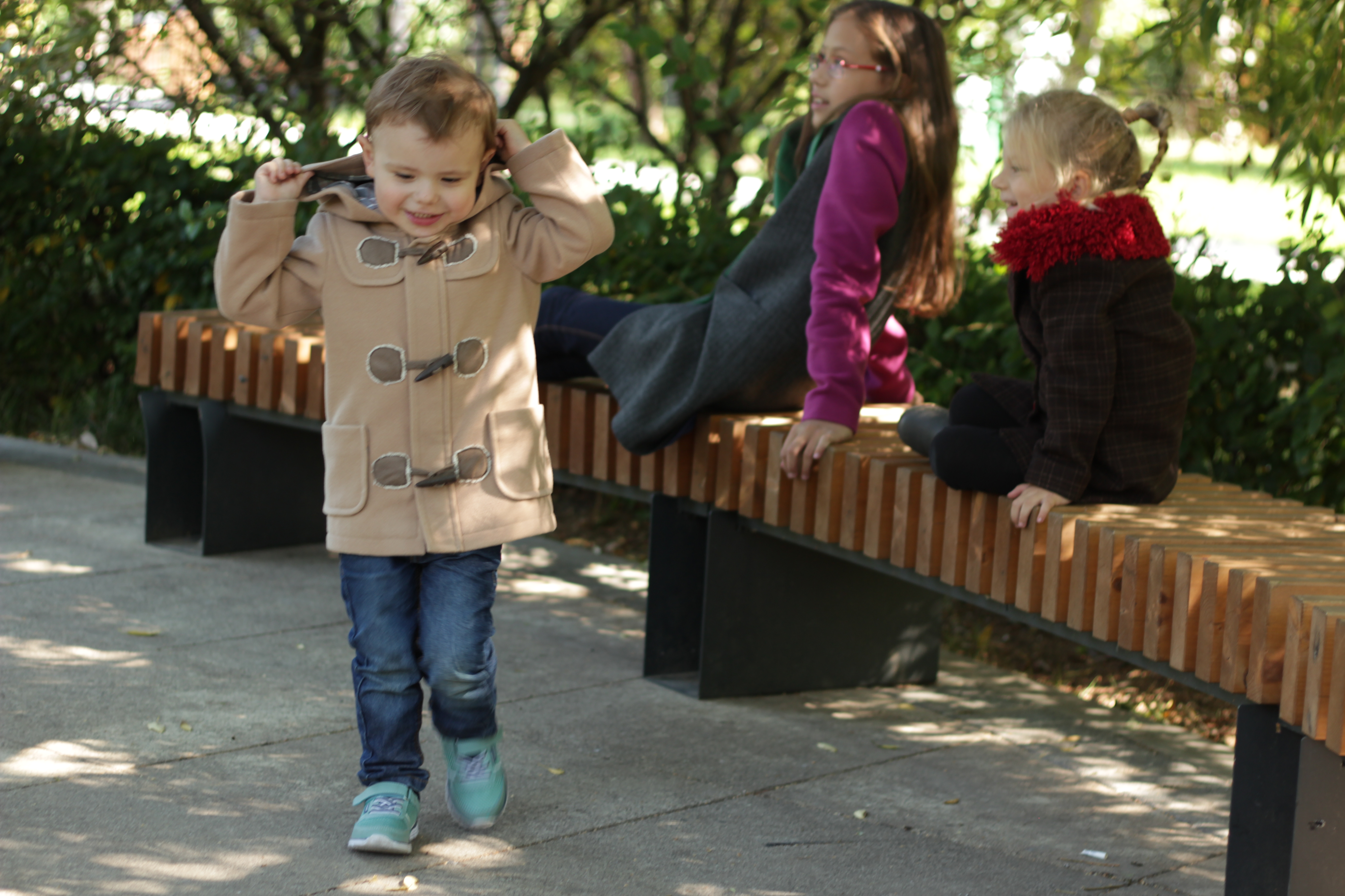

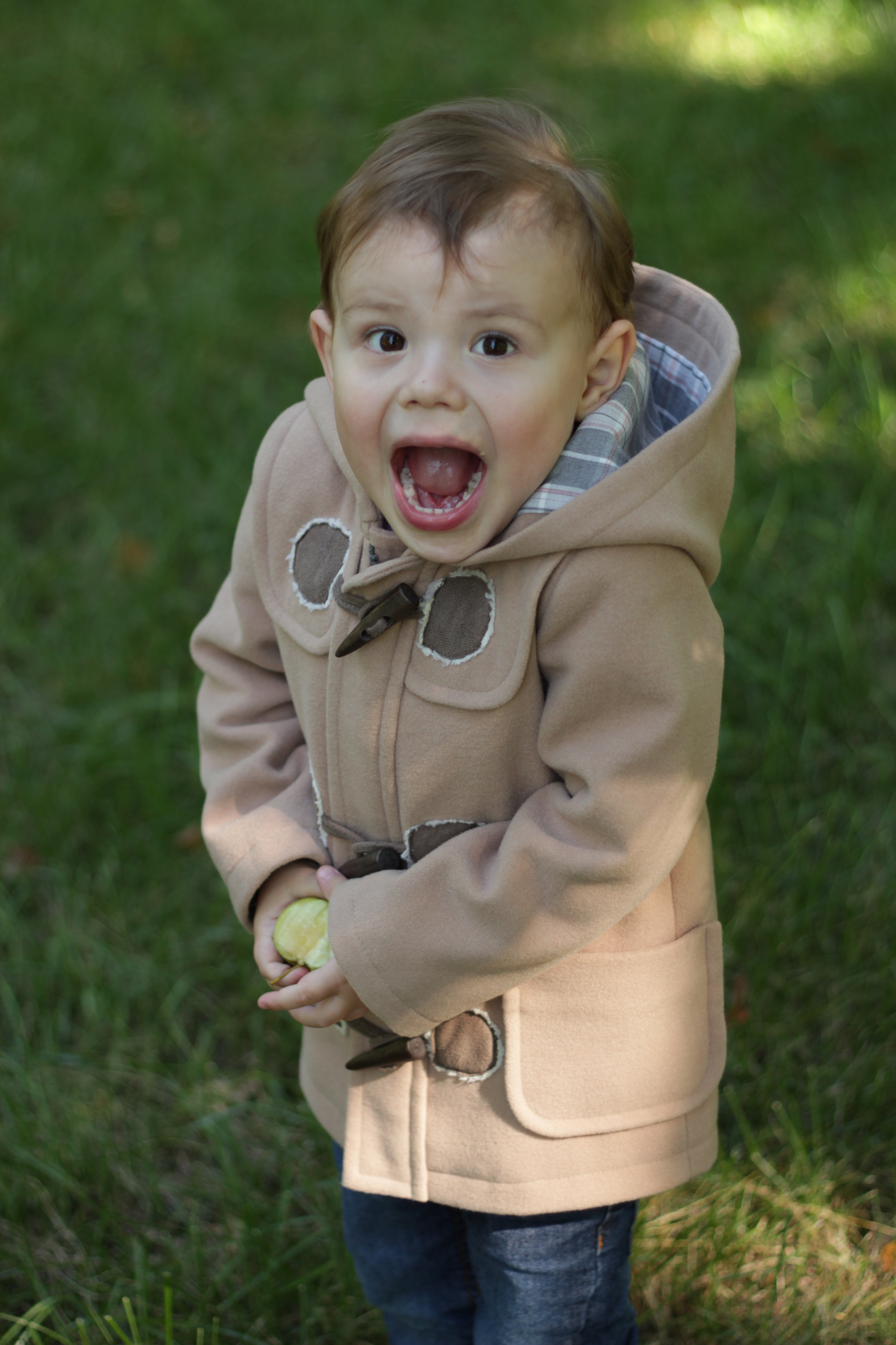

    Модель пальто 18-22 для мальчика.
    Осенне-весеннее.
    С капюшоном.
    Акцент на см отстрочку.
    Застежка молния.
    Декоративные пуговицы.
    Спереди ветрозащитная планка.
    Рукав одношовный.
    Допускается легкое утепление/ Не утепленное.
    Прямой силуэт.
    Размеры от 80 по 152.
    Свобода облегания по груди 15 см.
    Накладные карманы на подкладке.
    Декоративные вставки на груди идущие от горловины.
    Оверлок при пошиве не нужен.
