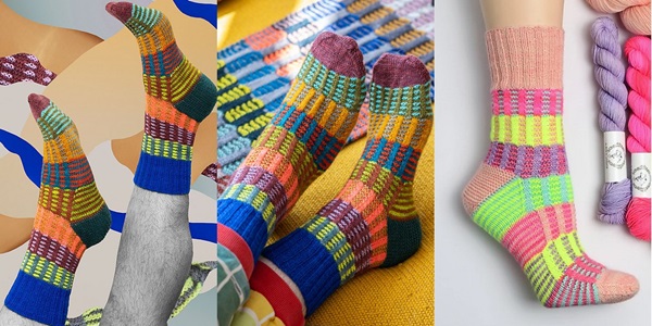

    Складчина: [Вязание] Разноцветные носки Painting Columns [Вяжи.ру] [Stephen West]
    Для вязания этих красочных носков идеально подойдут остатки пряжи от различных проектов носков и шалей.
    Эти носки связаны сверху вниз по кругу из тонкой носочной пряжи. Начните вязание с резинки 2х2 и продолжайте соединять цветные полосы вместе со снятыми петлями, работая с одним цветом за раз. Этот проект подойдёт для вязальщиц, начинающих работать с цветным узором; размер носка легко изменить, связав больше полос для более длинной ноги и стопы или связав меньше полос для мéньшего размера.
    Дизайн от Stephen West.
    Размеры: 1 [2, 3, 4, 5]. На фото показан размер 4 на ноге размера US 13 / EU 47 с окружностью ноги 25см.
    Измерения готового изделия: окружность щиколотки и стопы 13 [15, 18, 23, 25]см. Измерения сняты после блокировки.
    Носки рассчитаны на фактическую окружность стопы 15 [20, 23, 28, 30] см с отрицательным положительным припуском. Выбирайте размер с окружностью стопы, который примерно на 2,5см меньше вашей фактической окружности стопы, чтобы носок хорошо и плотно прилегал к ноге. Носки могут немного растягиваться, поэтому если вы вяжете размер, который на 5см меньше вашего фактического размера стопы, то носок все равно должен хорошо и плотно сидеть на ноге. Длину манжеты, паголёнка и стопы можно легко изменить, провязав больше столбиков для более длинного паголёнка и стопы или меньше столбиков для более короткого паголёнка и стопы.
    Для вязания носков спицами потребуется:
    Пряжа: толщиной fingering (380-550м/100гр)
    Расход пряжи: всего прибл. 329 [366, 402, 439, 494]м.
    Образец носков на фото связан из разнообразной носочной пряжи толщиной fingering, включая High Twist BFL от Qing Fibre (365м/100гр), Squirm Sock от Undercover Otter (400м/100гр), Super Sock от La Bien Aimée (425м/100гр) & Sock Fine 4ply от Mominoki (400м/100гр).
    Спицы: круговые спицы 2.5мм длиной 100см. Для вязания по кругу используется техника "magic loop". Можно вязать носки на чулочных спицах.
    Дополнительно: 1 маркер, гобеленовая игла.
    Плотность вязания носков спицами:
    39п. и 60 круг. рядов = 10см узором столбики из снятых петель, после блокировки.
    28п. и 44 круг. ряда = 10см лицевой гладью, после блокировки.
