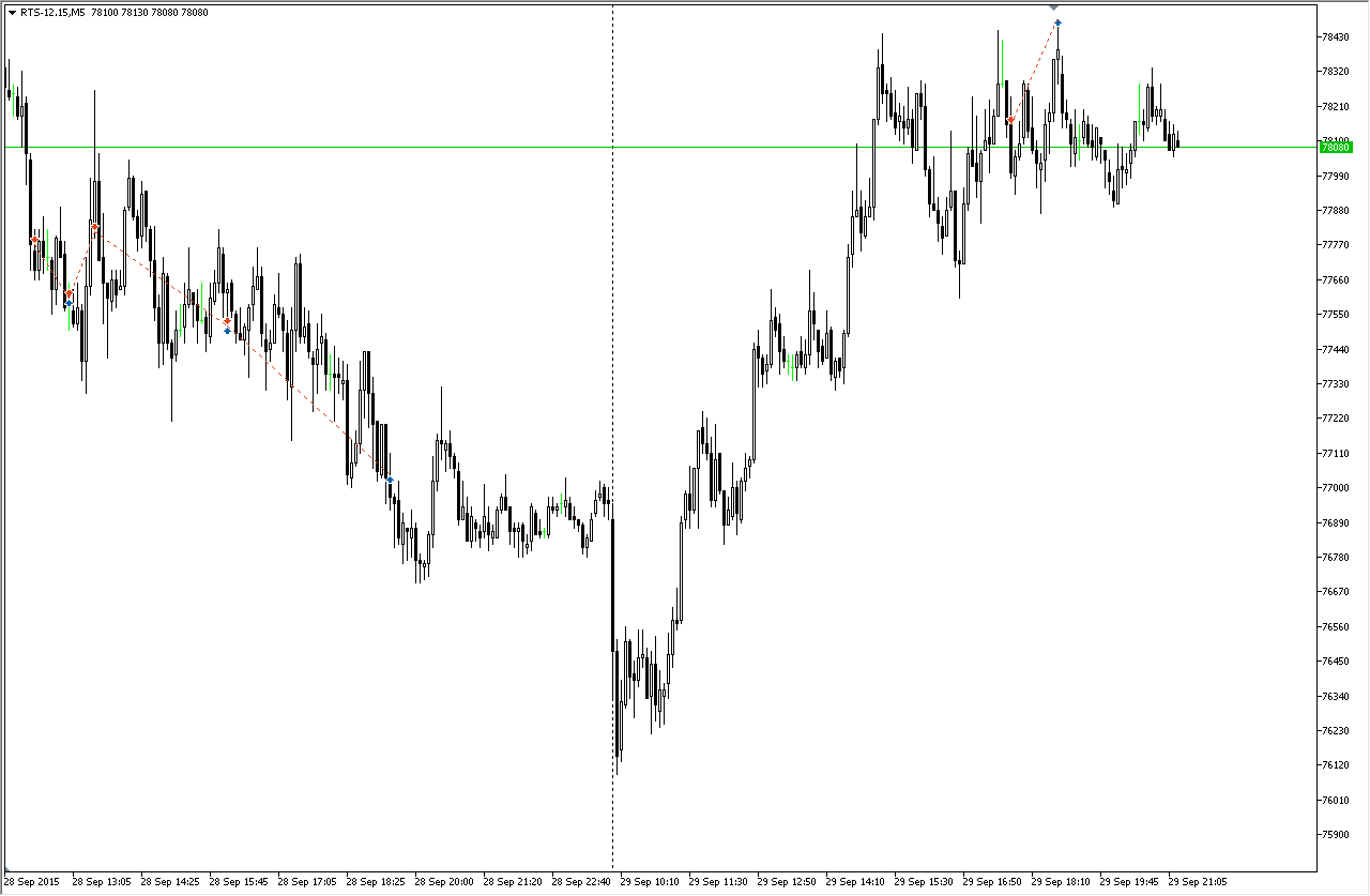

    Alex96
    Alex96 ЧКЧлен клуба
    Про независимых проверяющих - это конечно "сильно".
    Я то же общался с автором и хочу сформулировать краткое, промежуточное мнение о той части системы торговли, которую я узнал. Почему промежуточное, потому что какое то оформленное резюме, может дать на мой взгляд только положительный баланс по счету. Что я узнал: как строятся внутридневные уровни (конкретно инструмент: ртс и сбер) и четкий алгоритм по работе с ними. Как это я понял: видно на скрине, однако надеюсь понимание будет расти с каждой сделкой, ибо ртс для меня чужд. Что я не понял: как эти уровни считаются (что лежит в основе этих подсчетов - кропотливое выявление закономерности или иной алгоритм, про это автор расскажет сам если сочтет нужным). О чем автор упомянул, но не поведал - приоритетное направление дня. Мое впечатление от общения - положительное. Это если кратко описать непродолжительную встречу с человеком у которого свой сформированный взгляд на рынок. Что я хочу - полный алгоритм действий (полностью солидарен Aleks_Traid ).
    и как говаривал И.Кант: " в любой луже кто то видит грязь, кто то звезды", так наверное будет и здесь, ибо все мы разные.
